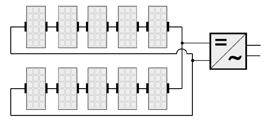

בתרשים להלן מופיע מתקן סולארי פוטו-וולטאי
תרשים המצורף לשאלה 323 בנושא מתקנים פוטו וולטאים
על כל פנל פוטו-וולטאי בודד מופיעים הנתונים הבאים:
Voc = 40[V], Vmp = 30[V], Isc = 8[A], Imp = 7[A]
מה יהיה מתח הכניסה לממיר (בזמן שהממיר עובד) בתנאי שמש אופטימליים?
1.מתח של [V]300.
2.מתח של [V]400.
3.מתח של [V]200.
4.מתח של [V]150.

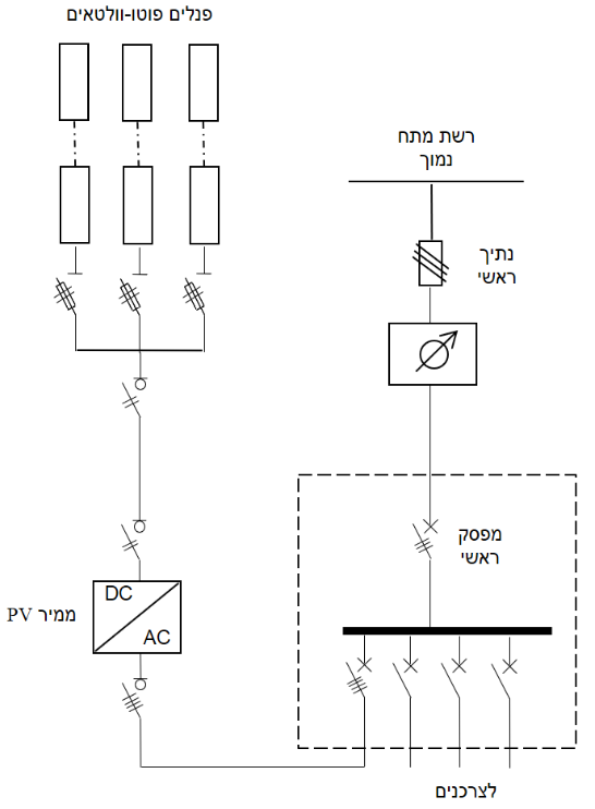

בתרשים להלן מופיע מתקן סולארי המחובר לאחד המעגלים בלוח ראשי, המזין גם צרכנים נוספים.
תרשים המצורף לשאלה 324 בנושא מתקנים פוטו וולטאים
המתקן הסולארי מוסר אנרגיה לרשת באמצעות ממיר תיקני "מחובר-רשת" (on-grid).
הממיר עובד בתנאים אופטימליים, אך כתוצאה מעומס יתר נשרף הנתיך הראשי המזין את הלוח הראשי.
מה יתרחש לאחר שריפת הנתיך?
1.הצרכנים ימשיכו לקבל אספקה חלופית מהמתקן הסולארי באותם מאפיינים של הרשת.
2.הצרכנים ימשיכו לקבל אספקה.חלופית מהמתקן הסולארי אך באיכות חשמל ירודה מזו של הרשת.
3.הצרכנים ינותקו מאספקת החשמל רק במידה ואיכות החשמל תהיה שונה מזו שהוגדרה בממיר הסולארי.
4.הצרכנים ינותקו מאספקת החשמל באמצעות הגנה מובנית בממיר המזהה העדר מתח מהרשת.

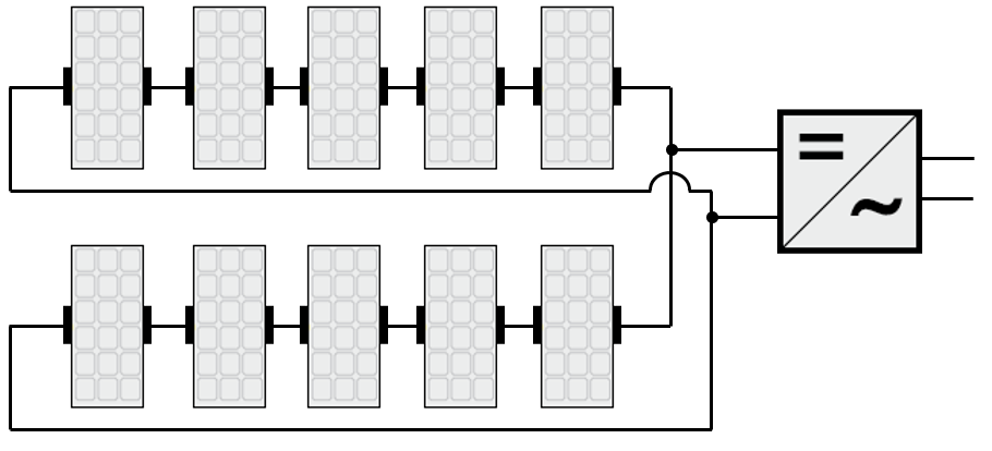

בתרשים להלן מופיע מתקן סולארי פוטו-וולטאי.
תרשים המצורף לשאלה 326 בנושא מתקנים פוטו וולטאים
מה יהיה מתח הכניסה לממיר (כאשר הממיר לא עובד) בתנאי שמש אופטימליים?
1.מתח של [V]300.
2.מתח של [V]400.
3.מתח של [V]150.
4.מתח של [V]200.
תרשים המצורף לשאלה 327 בנושא מתקנים פוטו וולטאים
מה הזרם המרבי שיכול להתפתח בין הדקי הכניסה לממיר בתנאי שמש אופטימליים?
1.זרם של [A]35.
2.זרם של [A]40.
3.זרם של [A]14.
4.זרם של [A]16.
תרשים המצורף לשאלה 328 בנושא מתקנים פוטו וולטאים
מה יהיה זרם הכניסה לממיר (בזמן שהממיר עובד) בתנאי שמש אופטימליים?
1.זרם של [A]35.
2.זרם של [A]40.
3.זרם של [A]16.
4.זרם של [A]14.
תרשים המצורף לשאלה 329 בנושא מתקנים פוטו וולטאים
מה ההספק המרבי שיכול להתפתח בכניסה לממיר בתנאי שמש אופטימליים?
1.הספק של [W]3200.
2.הספק של [W]2400.
3.הספק של [W]2800.
4.הספק של [W]2100.

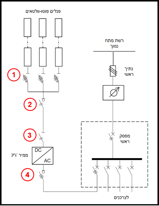

בתרשים להלן מופיע מתקן סולארי המחובר לאחד המעגלים בלוח ראשי, ומזין גם צרכנים נוספים.
המתקן הסולארי מוסר אנרגיה לרשת באמצעות ממיר "מחובר-רשת" (on-grid).
לצורך תחזוקה של הפנלים הפוטו-וולטאים, נדרש לנתק את המערכת הסולארית.
תרשים המצורף לשאלה 589 בנושא מתקנים פוטו וולטאים
איזו מבין האפשרויות הבאות מהווה סדר פעולות נכון של אמצעי הניתוק?
1.1⭠2⭠3⭠4
2.3⭠2⭠1⭠4
3.2⭠1⭠3⭠4
4.4⭠3⭠2⭠1
